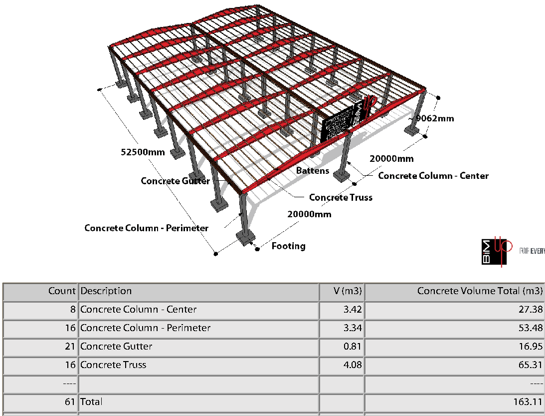

5D computo
Estimator e BiMUp 5D
Estimator: $ 149; BiMUp € 137
Anche queste estensioni hanno molti tratti in comune quindi ci sentiamo in obbligo di presentarle entrambe… Tutte due sono molto intuitive e permettono di analizzare le quantità in modo versatile e preciso. Tra le funzionalità: personalizzazione degli attributi, possibilità di attribuire valori di costo, estrazione di totali, esportazione in vari formati.
Pro: intuitiva l’interfaccia di Estimator, molto ben fatta la documentazione su BiMUp.
Per maggiori info: Estimator www.estimatorforsketchup.com/, BiMUp 5D www.bimup.co.uk/doc
