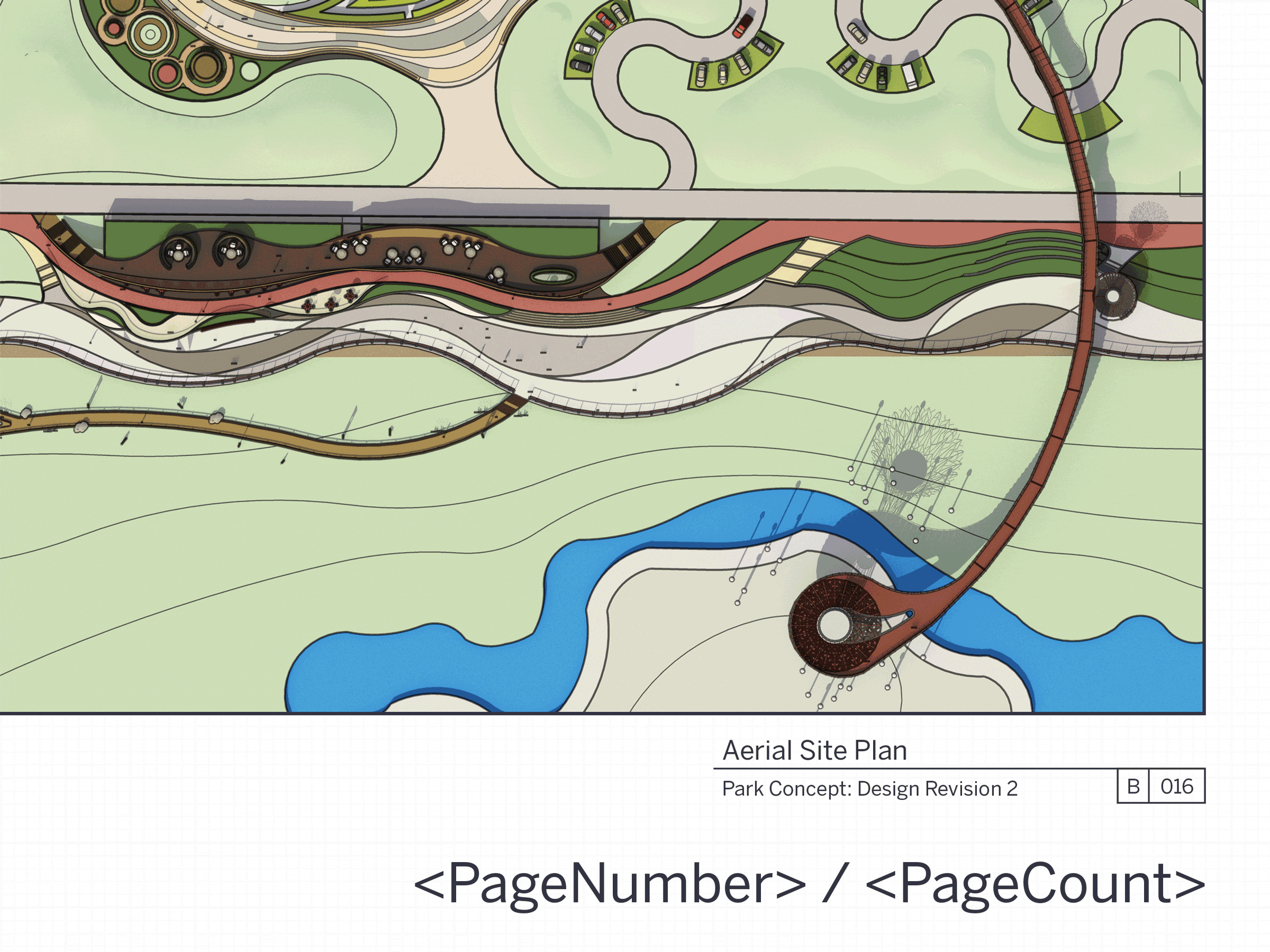

Testo automatico nella gestione della pagina
La creazione e la gestione manuale di un sommario può richiedere molto tempo e può essere soggetta a errori, ma ora non sarà necessariamente così con i nuovi miglioramenti nella gestione dei cartigli.
< ConteggioPagine >
A complemento del già esistente tag , < NumeroPagina >, < ConteggioPagine > mostra il numero di pagine in un intervallo che puoi definire. Con < ConteggioPagine >, gli utenti possono specificare la pagina iniziale (dove inizia un determinato intervallo), lo stile del carattere e l’ultima pagina dell’intervallo. Questa funzione è utile quando si crea un indice o un sommario all’inizio del documento LayOut.
Testo automatico nella gestione della pagina per LayOut di SketchUp 2022.
