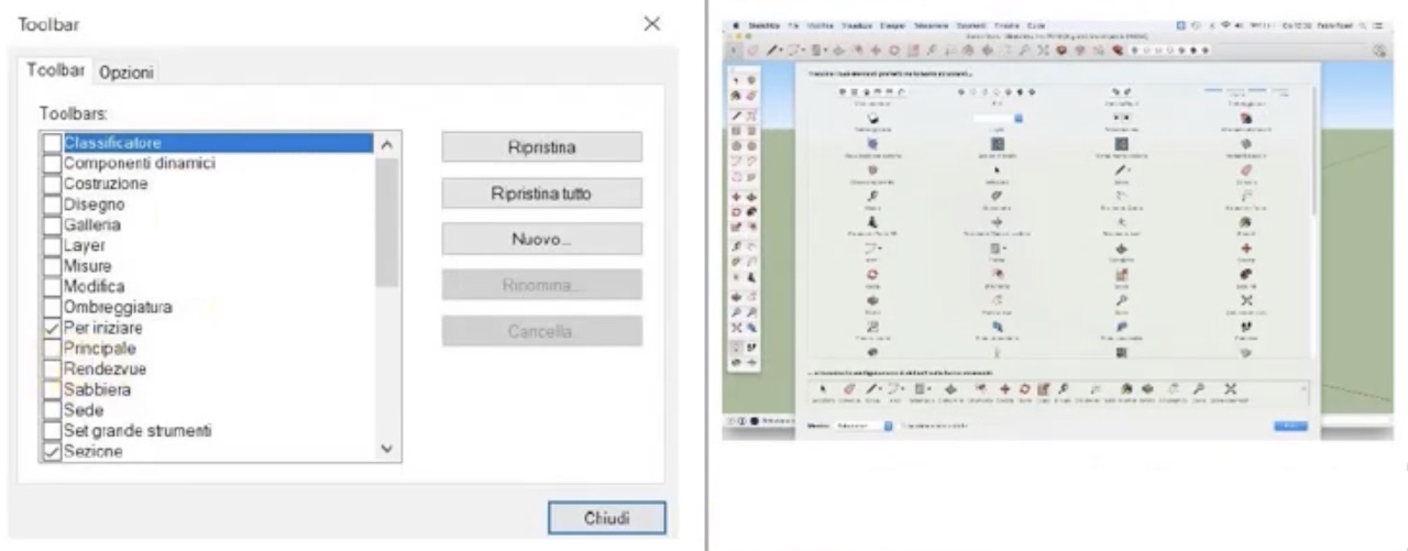

Semmai è la configurazione degli strumenti stessi a risultare abbastanza diversa, perché tipicamente diversa è la gestione di questo tipo di personalizzazione nei due sistemi operativi macOS e Windows, da una parte abbiamo le icone, dall’altro solo il nome dei comandi.
Tuttavia su Apple c’è possibilità di disporre gli strumenti della barra solo su un’unica riga, in compenso c’è la barra di strumenti laterali, che è una cosa comune a moltissime applicazioni. Idem si dica per il Pannello Predefinito sul lato destro del monitor, che gli utenti Windows apprezzano, mentre quelli della mela possono muovere i diversi pannelli a proprio piacere, nonché agganciarli tra loro avvicinandoli, come le schede di un comune browser per internet.
Differenze configurazione Barra degli Strumenti SketchUp su Windows e macOS
