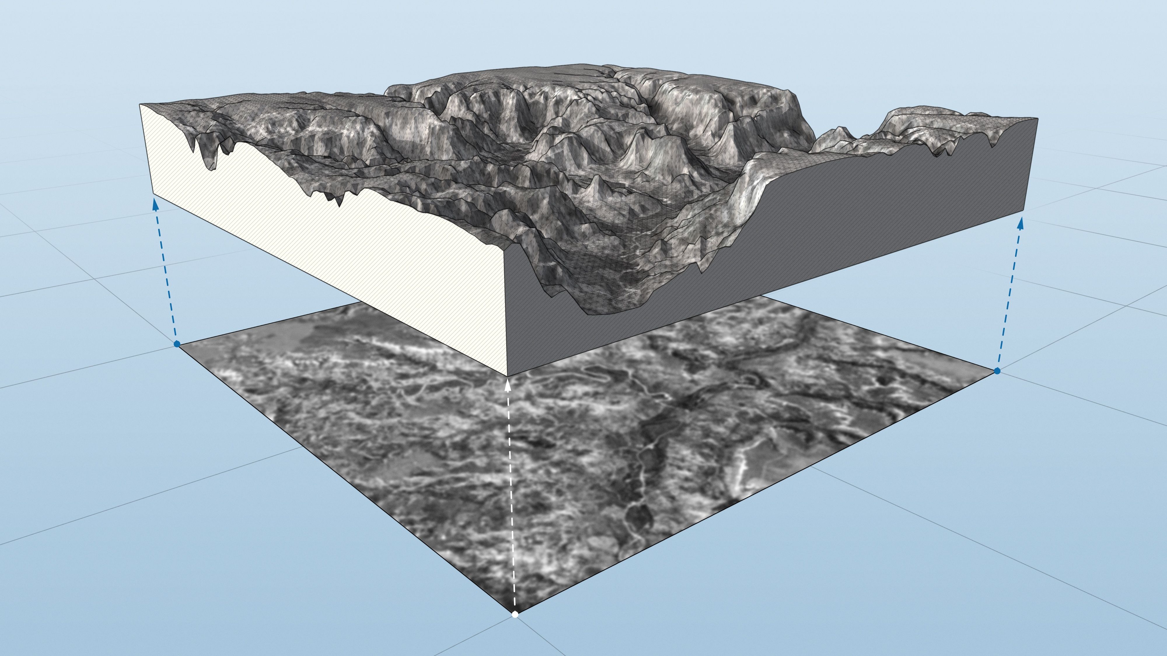

Miglioramento delle prestazioni per estensioni mesh di grandi dimensioni
Alcune estensioni di SketchUp sono progettate per creare o manipolare grandi quantità di geometria. Ovviamente, più grande è la mesh che un’estensione aggiunge a SketchUp, più tempo ci vorrà per generarla. Siamo lieti di annunciare un miglioramento dell’efficienza con cui l’API di SketchUp genera mesh di grandi dimensioni. Una volta ottenute mesh superiori a 20.000 poligoni, il miglioramento è particolarmente evidente. Se non vedi l’ora di esplorare questa nuova API, dai un’occhiata alle estensioni come Artisan, SubD, Bezier Surface e Skimp.
SketchUp 2021.1 - Miglioramento delle prestazioni per estensioni mesh di grandi dimensioni
