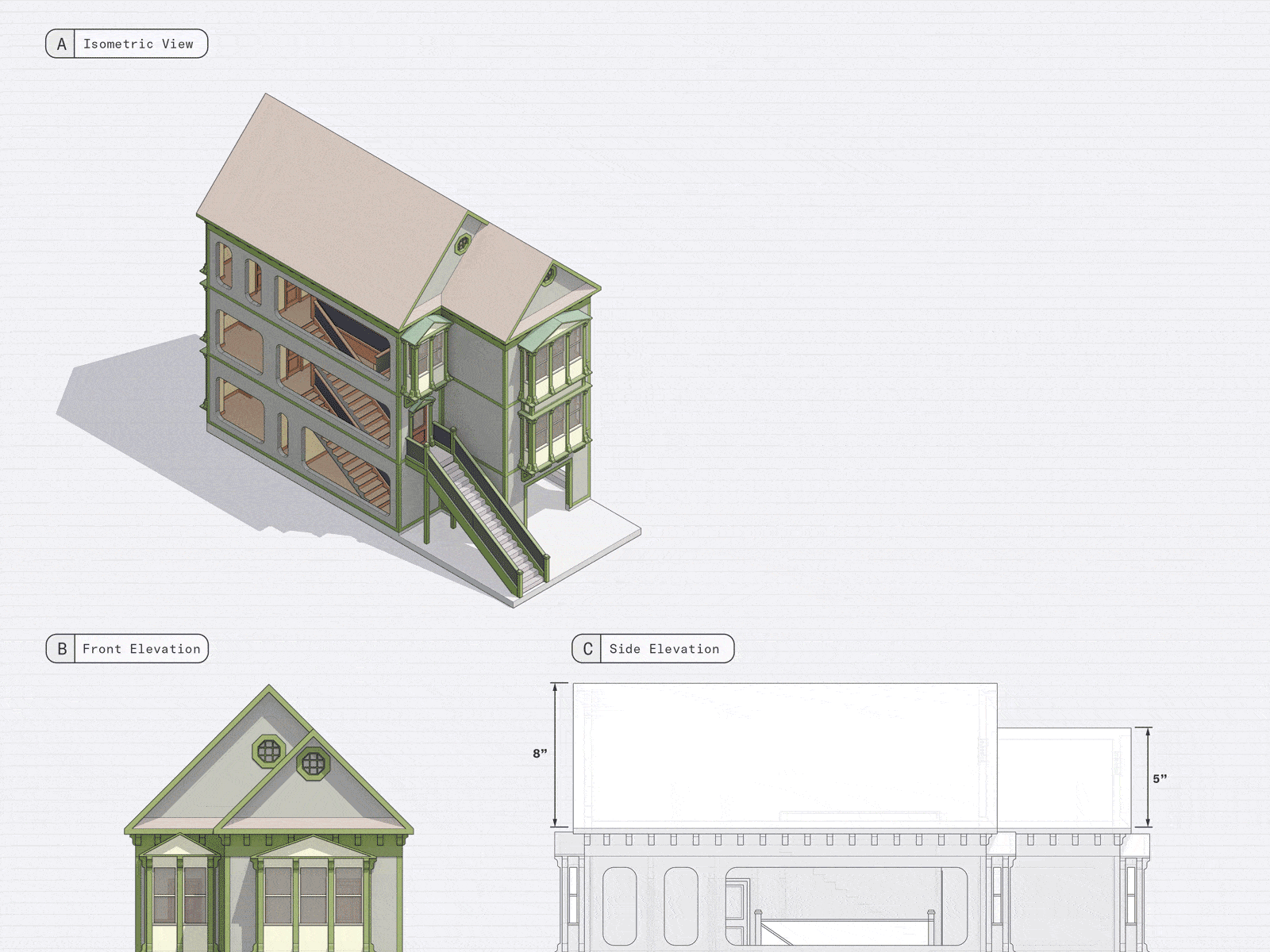

Controllo di spessore, colore e motivo di linea con i tag in LayOut
Nel corso degli anni, abbiamo imparato molto sui metodi che gli utenti di LayOut hanno utilizzato per sovrapporre le finestre per creare incredibili disegni 2D. La lezione più importante: sarebbe fantastico se non dovessi sovrapporre le finestre che incidono sulle prestazioni per far sì che i disegni abbiano l’aspetto desiderato.
Siamo lieti di annunciare che ora puoi controllare lo stile della linea dei tag di SketchUp in LayOut. Prima di questo aggiornamento, per ottenere il rendering di una vista in pianta con spessori di linea diversi si doveva nascondere un po’ di geometria, creare scene diverse e sovrapporre le finestre. Ora puoi regolare la larghezza del bordo, il colore, il motivo del tratto e la scala della linea in una finestra, assegnando e applicando uno stile ai tag.
Aggiornamento SketchUp 2020.2 - Controllo di spessore, colore e motivo di linea con i tag in LayOut.
Che tu abbia bisogno del controllo degli stili di linea per disegni architettonici, disegni di produzione e dettagli o illustrazioni generiche, ci piacerebbe ascoltare le tue impressioni… o meglio ancora, vedere i tuoi lavori. Condividi i disegni che crei (o che vorresti realizzare) in SketchUp e LayOut utilizzando l’hashtag #LearnLayOut.
